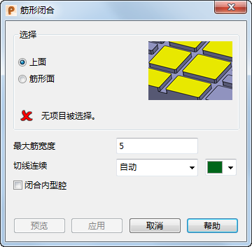

  1. 单击“曲面”选项卡 >“制造”面板 >“筋形闭合”。
  2. 使用“筋形闭合”对话框创建闭合曲面:
  3. 选择闭合选项。选择以下选项之一:

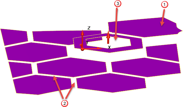

    • 上面 - 选择与您要闭合的筋相邻的实体或曲面的面。按住 Shift 键并单击每个面或曲面,或单击并拖动方框进行选择。

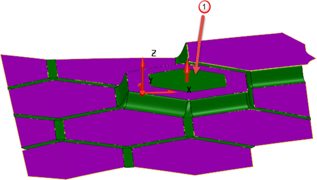

      例如:
      - 将在其间创建闭合曲面的已选“上面”会高亮显示。在选择中心会显示一个图形箭头,指示当前主平面的方向。
      - 要闭合的筋。
      - 内部型腔(请参见下文)。

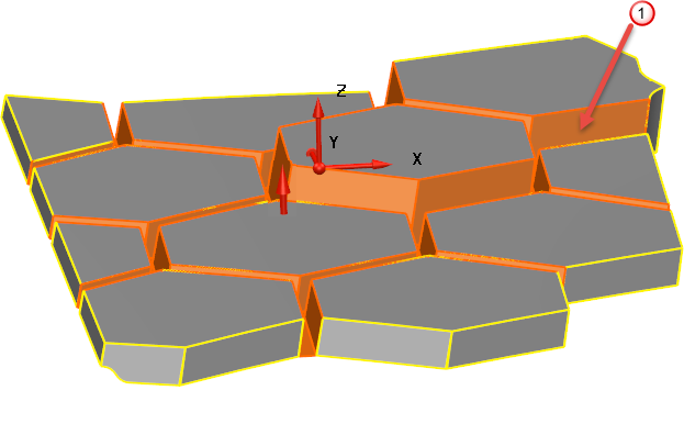

    • 筋形面 - 选择组成筋的实体或曲面的面。按住 Shift 键并依次单击每个面可选择一个区域。
      例如:
      - 将闭合的已选“筋形面”将高亮显示。
    在“筋形闭合”对话框中, 会变为 ,且“无项目被选择”替换为指定已选面或曲面数量的消息。

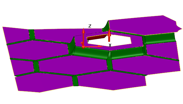

  4. 更改主平面,使图形箭头位于选择的中心,指向“上面”法线的方向。
  5. 单击“预览”可显示闭合曲面,例如:
    如果操作失败,则对话框底部会显示错误消息“无筋曲面曲面创建”或“输入面不可用”。
  6. 为“最大筋宽度”输入值。超出此距离的间隙不会被视为筋。

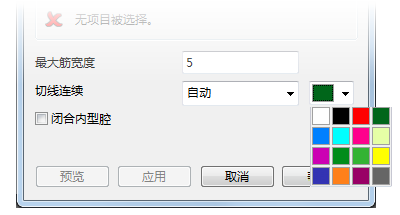

  8. 要更改筋形曲面的颜色,请从下拉列表中选择选项:
  9. 如果要为超过“最大筋宽度”的内型腔创建闭合曲面,请选择“闭合内型腔”:
    - 为内型腔创建闭合曲面。
  10. 单击“应用”可在不关闭对话框的情况下应用所做的更改。
