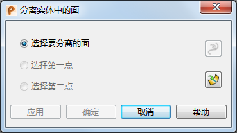

“分离实体中的面”对话框
“分离实体中的面”对话框使您可以将实体的面分离为较小的片。要打开此对话框,请在“自动电极向导 - 设计”的“选择区域”页面上单击“分离面”按钮。

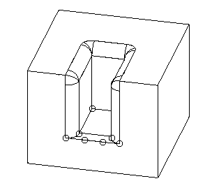

选择要分离的面 - 选择此选项可选择实体上的面。
点会显示在可以分离实体的面上。这些点位于横向和纵向与实体面的曲面边缘相交的位置。
插入新点 - 要在面上插入新点,请单击该按钮,然后单击面的边界。
选择曲线 - 您可以使用线框对象来定义分离面的位置。单击该按钮,然后选择对象。在进入向导之前,线框对象必须已存在于模型中。

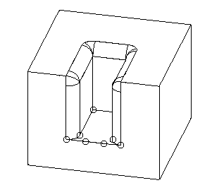

选择第一点 - 选择此选项并单击一个可见的点。已选点将高亮显示。
选择第二点 - 选择此选项并单击一个可见的点。
已选点将高亮显示,并在将分离实体面的位置绘制一条直线。
应用 - 单击此按钮可在两个已选点处分离实体面。对话框将保持打开状态,供您继续分离其它面。
确定 - 单击此按钮可在两个已选点处分离实体面并关闭对话框。
取消 - 单击此按钮可以关闭对话框而不保存任何更改。
注: 如果分离的面已选择作为放电区域的一部分,它会从选择中删除。
