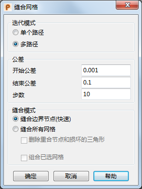

缝合网格的步骤:
  1. 选择一个网格。
  2. 单击“网格工具”选项卡 >“修复”面板 >“网格诊断器”>“缝合网格”。系统将显示“缝合网格”对话框:
  3. 选择“迭代模式”。选择:
    • “单个路径”可以按照给定的公差运行缝合算法一次。
    • “多路径”可以使用开始公差和结束公差之间的对数级数为指定的“步数”运行缝合算法。
  4. 为缝合输入“开始公差”。
  5. 为缝合输入“结束公差”。
  6. 输入一个值,以指定“多路径迭代模式”的“步数”。
  7. 选择一种缝合模式:
    • “缝合边界节点”可以将缝合操作限制到边界节点。
    • “缝合所有网格”可以将缝合操作应用于整个网格。选择“删除重合节点和损坏的三角形”或“组合已选网格”以指定缝合方法。
  8. 单击“确定”。
最初,通过生成三角形以连接相比“开始公差”闭合的边界来缝合网格。然后,公差将会增加,并且会生成更多三角形。此顺序将一直重复到网格闭合或达到“结束”公差为止。
