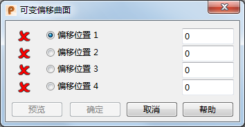

单击“编辑”选项卡 >“变换”面板 >“可变偏移”。
使用
“可变偏移曲面”对话框
上的选项选择要偏移曲面的外边界上的四个点:
偏移位置
- 选择每个偏移位置并单击曲面的外边界以放置四个点,如以下示例所示。
变为
在文本方框中输入每个点沿每个“偏移位置”的偏移距离。
预览
- 此选项显示曲面偏移的结果。
确定
- 此选项使用指定的距离创建曲面偏移。
