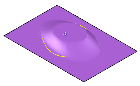

  7. 单击“预览”
    这显示了以下更改:
    • 内部区域将向上移动 5 个单位。
    • 使用光顺算法创建调配区域(介于两个轮廓之间)。

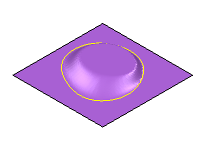

  11. 单击“预览”
    这说明:
    • 外部区域缩放了 1.5。
    • 该区域未在 X 轴方向缩放。
