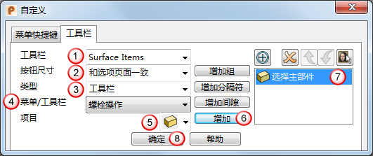

创建用户定义的工具栏
创建工具栏的步骤:
  1. 单击“文件” > “选项” > “自定义键盘快捷键”。将显示“自定义”对话框
  2. 在“工具栏”选项卡上,指定您的工具栏并选择要增加的项目。
  3. 单击“增加”将每个新项目增加到工具栏中。
  4. 使用该对话框上的按钮可排序和组织工具栏项目。
以下示例描述了如何从“曲面”选项卡中将矩形块标准体素增加到新的自定义工具栏:
  1. 选择工具栏 ,然后输入新名称,如“曲面项目”。
  2. 从以下选项中进行选择以作为“按钮尺寸”
    • Large
    • 和选项页面一致
  3. 对于“类型”,选择“菜单”。
  4. 选择包含要增加到工具栏的项目的“菜单/工具栏”,如选择“对象”可显示所有对象创建选项。
  5. 选择要增加的项目 ,例如“曲面”>“矩形块”。
  6. 单击“增加” 将“曲面矩形块”按钮增加到您的工具栏。
    增加的项目会显示在已增加的项目列表中
  7. 单击“确定”
