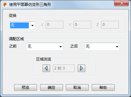

  2. 单击“网格工具”选项卡 >“三角形”面板 >“使用平面摹仿变形”以显示“使用平面摹仿变形三角形”对话框。在对话框中显示的选项会反映已选区域:

  4. 选择“变换”选项。选择:
    • - 在中心区域和外部区域之间没有调配。
    • 移动 - 在两个平面之间移动区域。输入 X、Y 和 Z 值指定沿轴移动的量。
    • 旋转 - 在两个平面之间旋转区域。输入旋转角度。单击“重新定位” 按钮以定义新的旋转原点。
    • “缩放”,以通过输入缩放系数增大或减小该区域的大小。例如,要将区域增大 20%,请在“系数”中输入 1.2。默认情况下,“系数”会应用到所有方向。使用“锁定” 按钮以抑制在特定轴上的缩放。
      单击“重新定位”,为缩放原点定义新的位置。
    • “偏移”,以定义区域的偏移。输入偏移“距离”。
  5. 指定要在变换区域之前和之后使用的“调配区域”。其它平面将增加到模型以定义调配区域。
    可以使用下列调配类型:
    • “无”不会在变换的区域和相邻区域 之间创建调配:
    • “光顺”可在相邻变换区域之间创建一条光顺曲线。曲线与调配区域的两个边相切:
    • “线性”可在两个变换区域之间创建直线调配:
    • “光顺到尖锐”可在上一个区域和当前区域之间创建光顺到尖锐调配。这将在靠近第一个变换区域的位置创建使用相切曲线的过渡 ,在第二个变换区域旁边创建线性调配
    • “尖锐到光顺”可在上一个区域和当前区域之间创建尖锐到光顺调配。这将在靠近第一个变换区域的位置创建使用线性调配的过渡 ,在第二个变换区域旁边创建相切曲线
  6. 使用“区域浏览”上的按钮可指定要摹仿变形的区域。
  7. 单击“预览”查看摹仿变形。
  8. 调整选项(如果需要)。
  9. 单击“确定”对区域摹仿变形。
