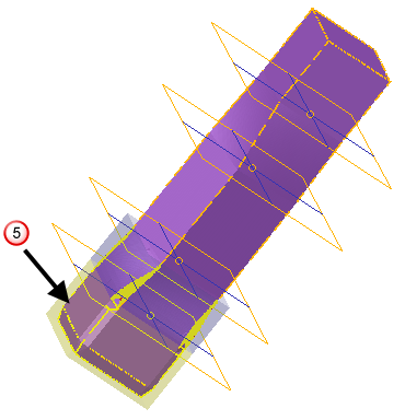

  5. 双击底部平面以显示“平面”对话框。
  6. 按如下所示定义底部平面:
    1. Z 设置为 15
    2. 单击“确定”,以移动平面。顶部和底部平面现在如下所示:

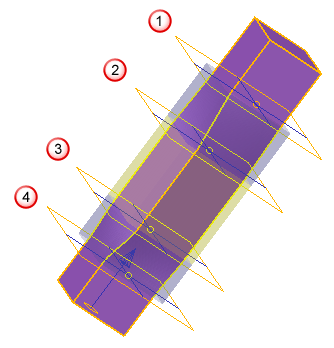

  7. 定义“变换”区域,如下所示:
    1. 从列表中选择“旋转”。
    2. 将“角度”设置为 10
    3. 单击“预览”
      两个平面之间的区域将旋转 10
  8. 指定“调配区域”,如下所示:
    1. 从“之前”列表中选择“光顺”。
    2. 从“之后”列表中选择“线性”。
    3. 单击“预览”
    4. 之间的底部调配由光顺算法来创建。
      之间的顶部调配由线性算法来创建。

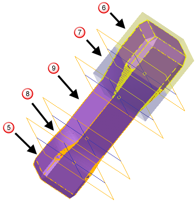

  9. 单击“上一区域” 按钮移动到底部区域,
  10. 创建偏移区域,如下所示:
    1. 从“变换区域”列表中选择“偏移”。
    2. 将“距离”设置为 1
    3. 单击“预览”
      区域 将偏移 1

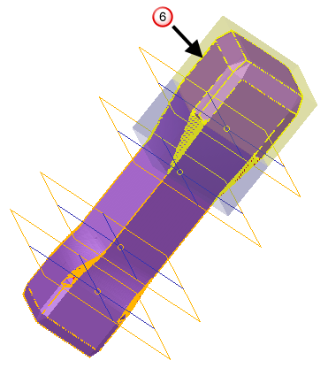

  11. 按“下一区域” 按钮两次以移动到顶部区域,
  12. 创建偏移区域,如下所示:
    1. 从“变换”列表中选择“偏移”。
    2. 将“距离”设置为 2
    3. 单击“预览”
      区域 将偏移 2:
  13. 单击“确定”以修改模型,如下所示:
    • 区域 将旋转 10
    • 底部调配 使用光顺算法。
    • 顶部调配 使用线性算法。
    • 底部区域 将偏移 1。
    • 顶部区域 将偏移 2。
