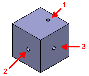

侧放电和矢量放电电极
除了传统的 +Z 方向,还可以在 X 和 Y 方向或沿任何定义的矢量创建电极。随着逐步执行向导中的操作,会沿此矢量创建电极、底座和夹持。
以下示例说明了该功能。

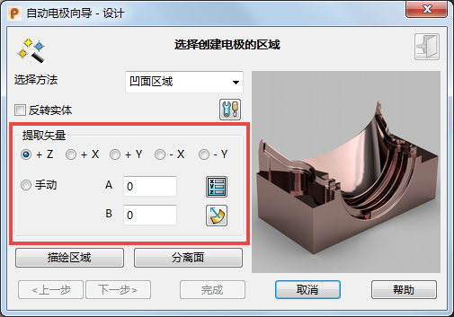

提取向量 - 这些选项定义创建电极时使用的矢量。您可以使用预定义的矢量,也可以通过选择“手动”选项创建自定义矢量。使用其中一个预定义的矢量将自动在 A 与 B 中插入正确的值。
手动 - 通过将值指定给 A 和 B 或选择“定位矢量” 按钮,手动创建提取矢量。使用“手动”选项定义不对齐到轴的矢量放电,如下所示:
- 打开“位置”对话框。使用“矢量”选项卡可以定义提取矢量。
- 如果选择此图标,将通过单击曲面法线处于所需方向的曲面定义放电矢量。
