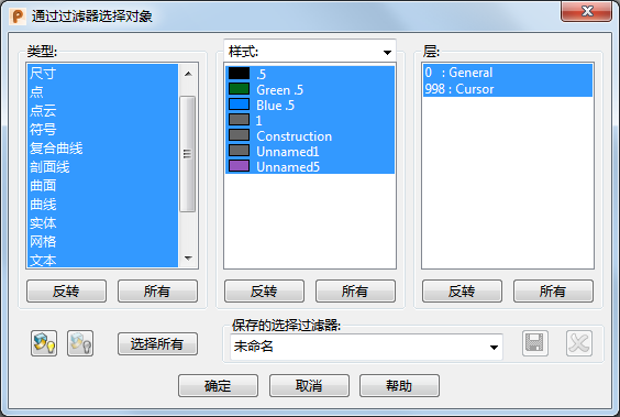

使用过滤器选择对象
复杂模型显得混乱,使得很难选择要使用的对象。使用选择过滤器可以执行以下操作:
使图形窗口中可选择的对象仅限于与过滤器选项组合匹配的对象。
选择图形窗口中与已高亮显示的过滤器选项组合匹配的所有对象。
确定当前选定对象的“类型”、“样式”和“层”。
要使用选择过滤器,请执行以下操作:
单击“主页”选项卡 >“选择”面板 >“过滤器”。
使用“通过过滤器选择对象”对话框过滤选择:
类型
- 列出可以选择的不同对象。默认情况下,每种类型都处于选中状态。单击某个项目可选择或取消选择它。选定的项目将高亮显示。如果您选择了列表中的项目,则在屏幕上仅可以选择这些项目。
样式/图案/颜色/宽度/材质
- 从下拉列表中选择选项,然后选择要使用的过滤器选项。如果您选择了列表中的项目,则在屏幕上仅可以选择这些项目。
层
- 所使用的每个层都将在此处列出。层名称显示在层编号旁。默认情况下,每个层都处于选中状态。单击某个项目可选择或取消选择它。选定的项目将高亮显示。如果您选择了列表中的项目,则在屏幕上仅可以选择这些项目。
反转
- 该选项可以反转当前选择,即,已选中的将变为未选中,未选中的将变为已选中。
所有
- 该选项可以选择列表中的所有项目。每个项目都将高亮显示以表明其已被选中。
选择所有
 - 单击此按钮后,将选中屏幕上与您在对话框中所做的选择相匹配的所有项目。
- 单击此按钮可根据您设置的过滤器隐藏项目。
- 单击此按钮可显示先前空白的项目。
保存的选择过滤器
 - 您可以保存指定的选择过滤器:
使用“类型”、“样式”和“层”指定过滤器。
输入过滤器的名称以替换未命名
单击
以保存选择过滤器。过滤器将被添加到下拉列表中。
删除保存的选择过滤器的步骤:
从“保存的选择过滤器”下拉列表中选择过滤器。
单击
确定
- 保存过滤器并关闭对话框。在图形窗口中,您仅可以选择对话框上所指定的这些项目。
取消
- 关闭对话框而不保存任何更改。
在使用过滤的选择后返回到常规选择的步骤:
再次打开“过滤器”对话框。
选择每个列表中的所有选项。
单击“
确定
