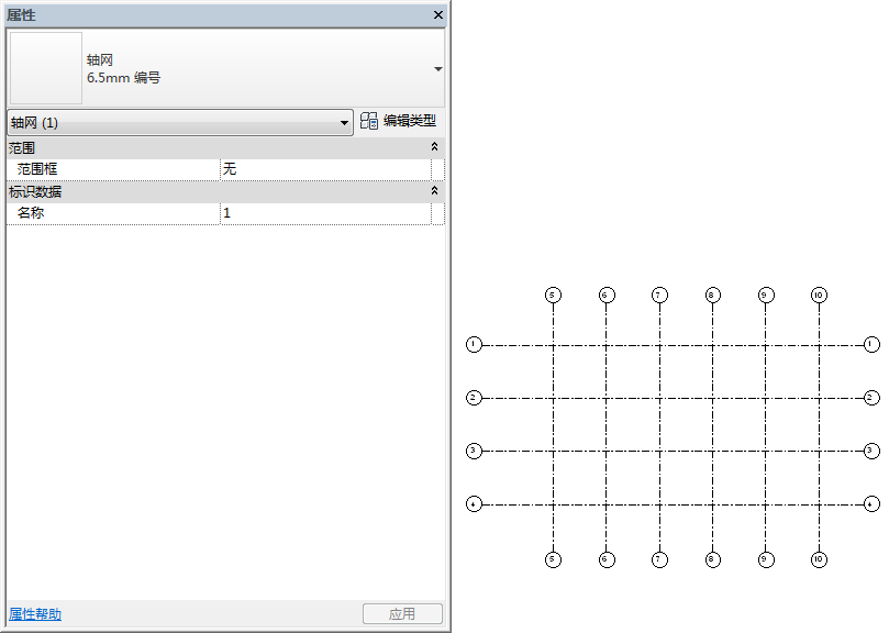

  1. Revit 中创建轴网。

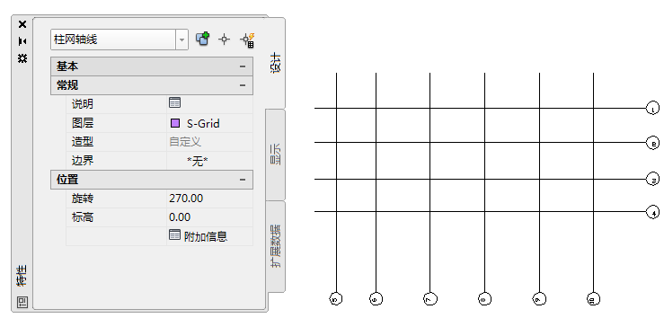

  11. 若要在 AutoCAD Architecture 中打开导出的轴网,请执行以下操作:
    • 打开 AutoCAD Architecture
    • 单击 “打开”“图形”,然后打开导出的 DWG 文件。
    如果需要,可以在 AutoCAD Architecture 中修改轴网。 有关详细信息,请在 AutoCAD Architecture 帮助中搜索“轴网”和“多重视口图块”。
