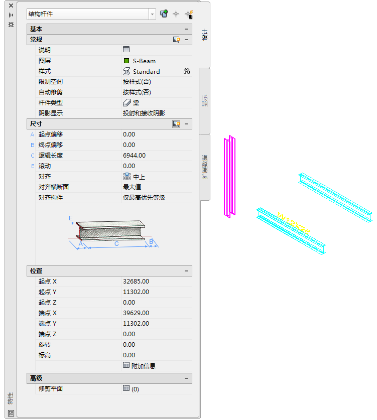

AutoCAD Architecture 属性将从 Revit 属性生成,如下所示:
AutoCAD Architecture 属性 Revit 属性
说明 注释(标识数据)
图层 Revit 图层映射文件。 有关详细信息,请参见用于 DWG/DXF 导出的图层用于 DGN 导出的标高
样式 类型
构件类型(梁/支撑/柱) Revit 对象类型

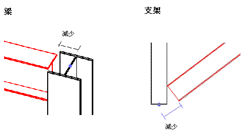

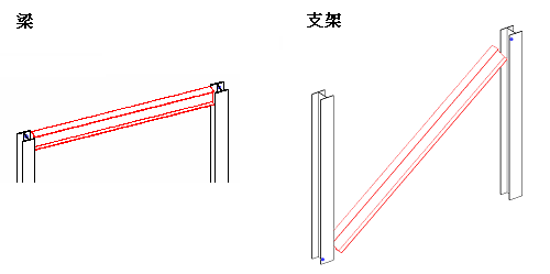

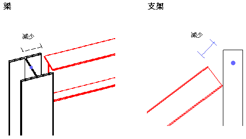

起点偏移
  • 梁/支撑:Revit 自动计算起点减少
  • 柱:底部偏移
终点偏移
  • 梁/支撑:Revit 自动计算终点减少
  • 柱:顶部偏移
逻辑长度
  • 梁/支撑:长度
  • 柱:不可用
滚动 0(默认值)
对齐
  • 梁/柱:中上(默认值)
  • 支撑:正中(默认值)
使用总范围对齐 是(默认值)
起点 X/Y/Z 曲线起点的 X/Y/Z 坐标
终点 X/Y/Z 曲线终点的 X/Y/Z 坐标
旋转
  • 梁/支撑:角度
  • 柱:全局坐标系中柱的方向
标高 无相应属性;由 AutoCAD Architecture 根据曲线的 X/Y/Z 坐标计算
其他信息(位置) 无相应属性
修剪平面 无相应属性
超链接 无相应属性
注释 无相应属性
参考文档 无相应属性

  13. 若要在 AutoCAD Architecture 中打开导出的图形,请执行以下操作:
    • 打开 AutoCAD Architecture
    • 单击 “打开”“图形”,然后打开导出的 DWG 文件。
      如果需要,可以在 AutoCAD Architecture 中修改结构构件。 有关详细信息,请在 AutoCAD Architecture 帮助中搜索“结构构件”。
