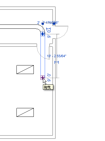

拖曳控件,以将电缆桥架管段移动或延伸到新的端点,或与另一个电缆桥架连接。
将电缆桥架管段拖曳到新位置。
