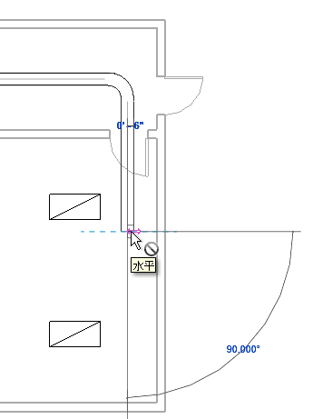

在绘图区域中,单击指定电缆桥架管路的起点,然后移动光标,并单击指定管路上的点。
需要时,弯头会自动添加到管段中。
注:
绘制带管件的电缆桥架时,管件的连接线会显示出来。
