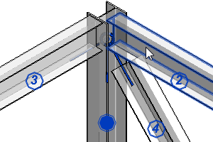

设计结构模型时,图元的结构连接取决于超出其连接图元用途范围的许多因素。
这些因数通常包含承包工程师、承包商或装配工的标准。 甚至结构的类型也会影响连接的类型。
注: 除非已安装 Steel Connections 附加模块,否则仅可使用符号通用连接。连接图元不预载到样板中。
Revit 结构连接的用途是在工程师、详图设计师及施工人员之间交换有关设计连接的信息。 此数据保存在项目中。
有关连接的详细信息包括以下内容:
默认情况下,连接具有关于标识数据和阶段化的非常基本的参数。 将项目参数和共享参数添加到“结构连接”类别,以包括进行存储的和与项目利益相关方共享的特定信息。
可以添加标记和创建结构连接实例的明细表。
