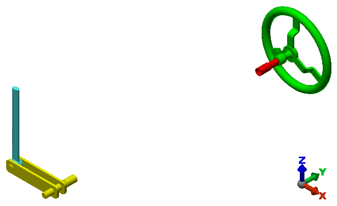

  4. 选择要将文件解压到其中的文件夹。
    • 单击“确定”。将提取存档文件,并且模型将在“FEA 编辑器”环境中打开,如下图所示。
      注: 存档的分析类型已设置为“线性材料模型静态应力”,它是适用于此教程的正确分析类型。
