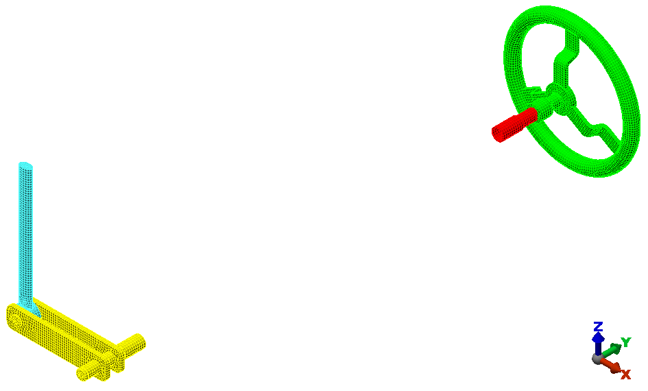

  2. 当系统询问是否查看网格结果时,单击“否”。模型应类似于下图。
注: 尽管默认网格类型为“实体”,但此时仅创建了表面网格。默认情况下,内部网格线的生成将推迟到首次执行“运行仿真”“检查模型”命令时。
