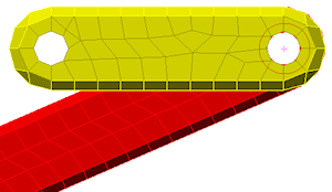

在
“选择”
“形状”
“圆”
和
“选择”
“选择”
“表面”
命令仍处于活动状态时,绘制一个包围连接杆和曲柄相交的孔的圆,如下图所示。
单击
“铰链网格设置”
对话框中的
“添加”
。两个表面将添加到
“参与表面”
列表中,一个表面来自曲柄,另一个表面来自连接杆。
单击
“确定”
添加销轴连接,将如下图所示。
