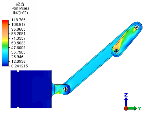

  4. 双击浏览器(树视图)中“已保存的演示”下的“应力”标题,以打开 Von Mises 应力演示。
在运行求值时,输出栏中将会显示求解日志。或者,可以单击“收敛图”选项卡以查看求解的收敛行为图。在查看“详细信息”选项卡时,使用输出栏右端的下拉菜单在求解日志(“查看求解日志”)和分析摘要(“查看摘要”)之间选择。在查看“收敛图”选项卡时,使用输出栏右端的下拉菜单选择要在图的 X 和 Y 轴上绘制的值。为了改进模型的视图,可以取消固定输出栏,这会导致输出栏自动隐藏。如果输出栏处于取消固定状态,则在鼠标位于模型显示画布的底部时,输出栏将打开。单击标题栏右端的图钉图标可取消固定或重新固定输出栏。
完成分析可能需要大量时间,具体取决于您的计算机资源。教程模型文件夹中提供一个包含结果的归档文件 Piston Results.ach。如果需要的话,可以使用此文件查看结果,而无需运行完分析。下面显示了时间步 5 时的 von Mises 应力。
