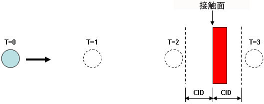

接触作用距离:此参数可用于加速计算过程。仅当两个表面的距离小于指定的值时,才会考虑接触。因此,如果处理器确认两个部件相距很远,则可以避免检查部件是否接触的时间步。需要注意的是,部件不会在不同的时间步之间以过远的距离移动。因为这样可能会使部件在任一计算步骤中都处于非接触状态,即便部件实际在相邻的时间步之间彼此穿过也是如此。在这种情况下,不会检测到接触。请参见图 1。若值为零(默认值),则接触距离等于部件表面单元的最大尺寸。这一假设适用于大多数情况,但可能不适用于高速应用程序。
图 1:接触作用距离
将在四个时间步(T=0、1、2 和 3)中显示一个快速移动的球体。仅当体在彼此的接触作用距离(尺寸 CID)之内时,才会检查到接触。在此示例中,球体在所有时间步均已超出接触作用距离,因此未检测到它穿过块这一实际情况。
