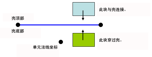

仅当仅接触对中的一个或两个部件由壳单元或膜单元组成时,才显示此选项卡。选择要从其检测接触的壳侧。(顶部是“单元定义”对话框中定义的单元法线点的相反侧。)仅当接触主体从指定侧靠近时,才会发生接触。例如,如果指明接触发生在壳顶部,则第二个主体从顶部移动到底部时将发生接触。如果第二个主体从底部向顶部移动,则不会发生接触。另一种形象说明如下:仅当第二个对象从壳外侧靠近时,它才会与选定侧(顶部或底部)接触。如果它穿过壳到达所选侧,则不会检测到接触。请参见图 1。

图 1:定义为与壳顶部接触的两个块体
