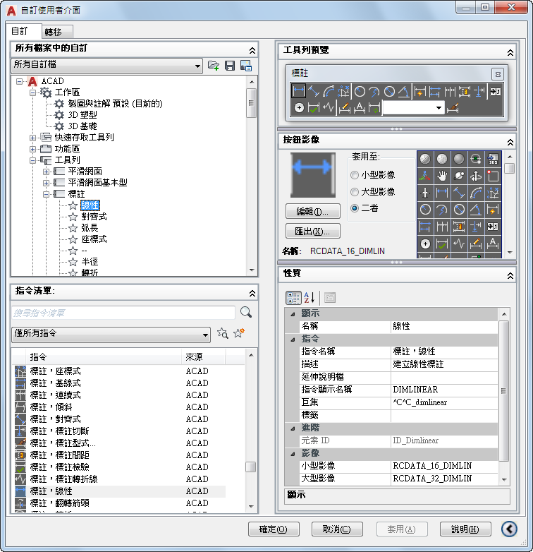

提供一個介面,用於自訂工作區、工具列、功能表、功能區面板、快顯功能表和其他使用者介面元素。

樹狀視圖
在結構視圖中顯示目前的自訂檔,以讓您加入和修改使用者介面元素。
動態顯示窗格
顯示特定于使用者介面元素 (在左側窗格的樹狀視圖中選擇) 的內容。

「指令清單」窗格
顯示程式中載入的指令清單。

「性質」窗格
顯示可檢視、編輯或刪除的使用者介面性質。
一般
顯示指令或使用者介面元素的名稱和描述。
