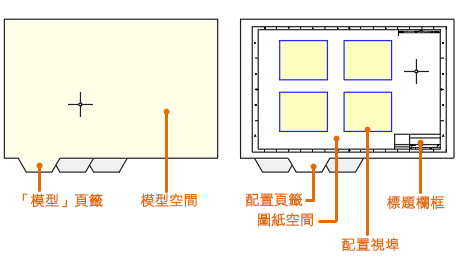

「配置」是一個建立圖紙的 2D 工作環境。
配置內的區域稱為「圖紙空間」,您可以在其中加入標題欄框、顯示「配置視埠」內的模型空間比例視圖,以及建立圖面的表格、明細表、註記和標註。
您可以從位於「模型」頁籤右側之繪製區左下角的頁籤中,存取一個或多個配置。您可以使用多個配置頁籤,依數個比例和不同圖紙大小來顯示模型各種元件的詳細資料。
