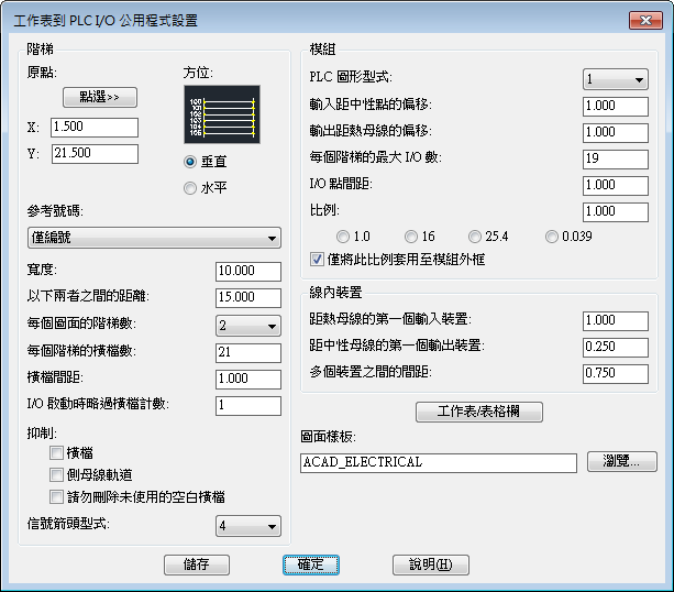

  3. 按一下「設置」以定義圖面設置,包括:
    • 階梯的數量和方位
    • 階梯橫檔的數量和間距
    • PLC 型式和比例
    • 線內裝置的放置和間距
    • 圖面樣板

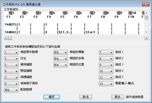

  4. 按一下「工作表/表格欄」,以將工作表或資料庫表格中的欄與公用程式中的資料值對映。此對話方塊的第一頁將對映整體模組資訊的欄資料。
  5. 按一下「更多」,最多可針對每個 I/O 點對映九個線內連接裝置的欄資料。
    註: 如果您沒有欄要對映至資料欄位,請選取「不適用」。
  6. 按一下「確定」,直到返回「工作表到 PLC I/O 公用程式設置」對話方塊。
