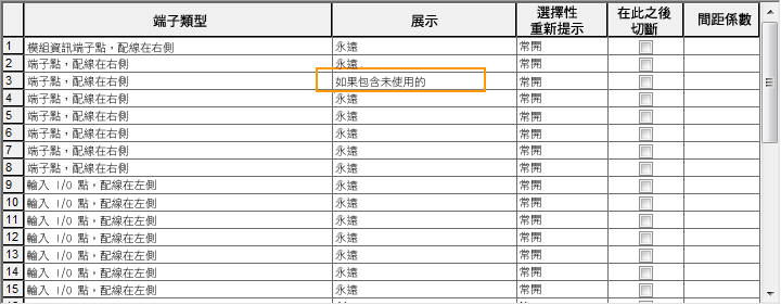

包含未使用的/附加的連接
包含在 PLC 模組的 PLC 資料庫定義中定義為 「如果包含未使用的」的端子。

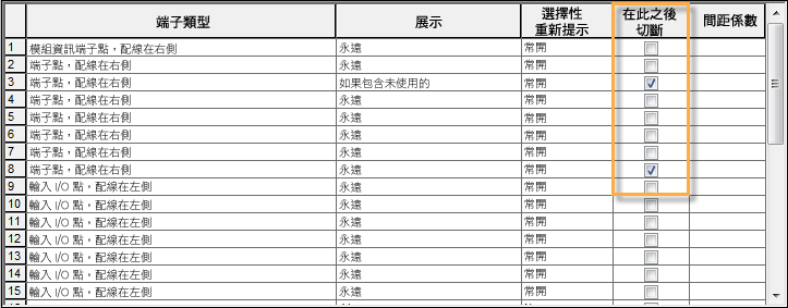

允許使用預先定義的切斷
根據 PLC 模組的 PLC 資料庫定義中的任何分隔符號,自動切斷 PLC 模組。
