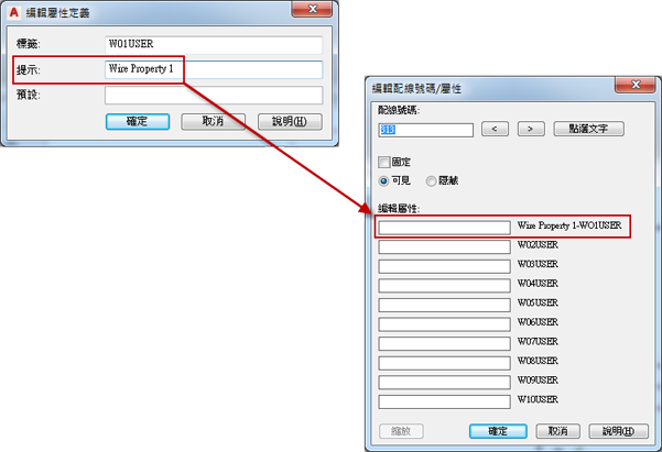

水平和垂直配線號碼圖塊必須具有「線號」屬性。圖塊也可以具有 W01USER-W10USER 屬性,這些屬性可用於為配線指定多種性質。如果您為配線號碼圖塊上的任何 W01USER-W10USER 屬性定義提示值,當您編輯配線號碼以指定值時,這些提示將包括在標示中。
W01USER-W10USER 屬性值是以下報告中的可用欄位:
