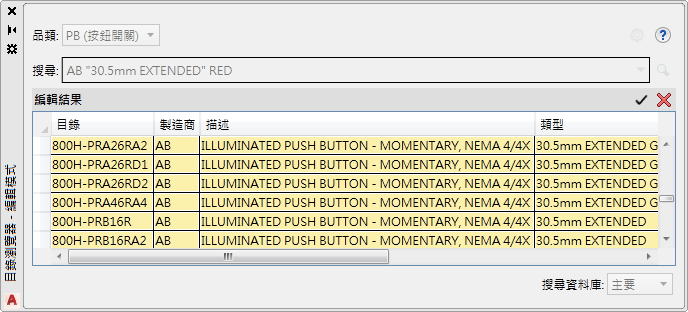

  1. 如果「目錄瀏覽器」未開啟, 按一下「線路圖」頁籤 「插入元件」面板 「插入元件」下拉式清單 「目錄瀏覽器」 查找
  2. 選取要編輯的品類。
  3. 執行搜尋以顯示要編輯的記錄。
    註: 開啟編輯模式後,才會顯示子配件記錄。
  4. 按一下 以開啟編輯模式。
  5. 按照後續小節所述步驟,編輯、刪除和加入內容。
  6. 若要結束編輯模式,請執行以下任一作業:
    • 按一下 儲存所有變更。
    • 按一下 取消所有變更。

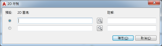

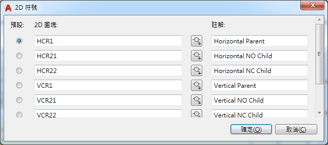

指定 AutoCAD Electrical 線路圖符號至目錄值
  1. 尋找符號的目錄記錄。
  2. 按兩下「SYMBOL2D」儲存格。
  3. 按一下以啟動「2D 符號」對話方塊。
  4. 執行以下任一作業:
    • 輸入一個圖塊名稱。
    • 按一下以開啟圖示功能表,您可以從中選取符號。
  5. 加入註解 (可選)。
    註: 加入符號名稱時會加入列。
  6. 針對要與此目錄值關聯的每個圖塊,重複上述步驟。請同時包括水平和垂直版本。
  7. 指示哪個是預設符號。在插入模式下按兩下目錄值時,會插入預設符號。

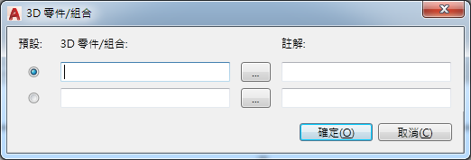

指定 Inventor 零件至目錄值
註: Inventor 的 AutoCAD Electrical 增益集會使用「SYMBOL3D」欄位中定義的零件。由於電氣目錄資料庫會在 AutoCAD Electrical 和 Inventor 之間共用,因此在這兩個程式中均可編輯值。
  1. 尋找零件的目錄記錄。
  2. 按兩下「SYMBOL3D」儲存格。
  3. 按一下以啟動「3D 零件/組合」對話方塊。
  4. 輸入零件名稱或瀏覽尋找零件。
    註: 加入零件名稱時會加入列。
  5. 加入註解 (可選)。
  6. 如果有多個零件要與此目錄值關聯,請重複上述步驟。
  7. 指示哪個是預設零件。按兩下目錄值時會插入預設零件。

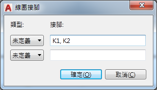

編輯接腳清單值
  1. 尋找目錄值。
  2. 按兩下「線圈接腳」儲存格。
  3. 按一下以開啟「線圈接腳」對話方塊,您可在其中定義父符號的接腳。
  4. 如果父符號具有接點狀態 (例如,常開接點按鈕開關),請選取接點類型。如果父符號不具有接點狀態 (例如,繼電器線圈),請將其保留為未定義的類型。
  5. 輸入接腳清單 (以逗號分隔)。接腳值會按元件上端子號碼屬性列示的順序指定。
    例如,如果值是「K1,K2」,「K1」會指定給「端子 01」屬性,「K2」指定給「端子 02」屬性。

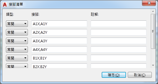

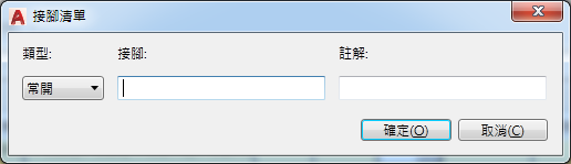

  6. 如果此裝置可包含子符號,請定義接腳清單值。
  7. 按兩下「接腳清單」儲存格。
  8. 按一下以開啟「接腳清單」對話方塊,您可在其中定義子符號的接腳。
  9. 從可用清單中選取接腳類型。
  10. 輸入接腳值 (以逗號或空格分隔)。
    註: 加入接腳值時會加入列。
  11. 加入註解 (可選)。
  12. 針對與此目錄值關聯的每組接腳,重複上述步驟。
    接腳清單會使用程式要求的格式寫入至資料庫,例如:1,A1X,A1Y;2,A2X,A2Y;1,A3X,A3Y;1,A4X,A4Y;1,B1X,B1Y;1,B2X,B2Y;1,B3X,B3Y;1,B4X,B4Y

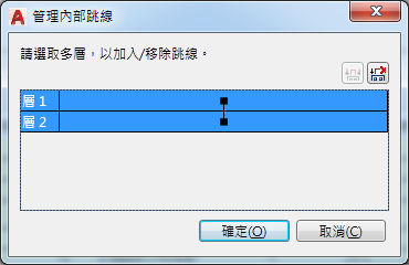

  5. 在層之間加入或移除內部跳線的步驟:
    1. 按兩下「內部跳線」儲存格。
    2. 按一下以開啟「管理內部跳線」對話方塊,您可在其中加入或移除層之間的跳線。
    3. 選取要在內部跳接的層的列。
    4. 按一下以加入跳線。
    5. 選取要移除跳線的層的列。
    6. 按一下以移除跳線。

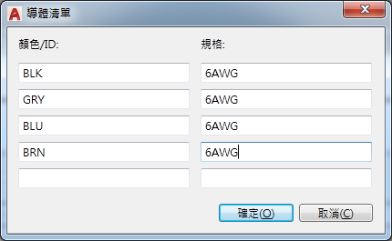

編輯電纜導體清單
  1. 在「W0」表格中尋找您要編輯的電纜。
  2. 按兩下「CONDUCTORLIST」儲存格。
    註: 具有已定義導體的電纜會在儲存格中顯示「已定義」。未定義導體的電纜會在儲存格中顯示「未定義」。
  3. 按一下以開啟「導體清單」對話方塊,您可在其中加入導體和定義每個導體的顏色和規徑。
  4. 輸入第一個導體的顏色。
  5. 輸入第一個導體的規徑值。
    註: 加入顏色或規徑值時會加入列。
  6. 針對電纜中的每個導體,重複上述步驟。
