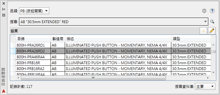

從目錄資料庫選取目錄值,然後插入關聯的線路圖元件。
如果「目錄瀏覽器」未開啟,
按一下
「線路圖」頁籤
「插入元件」面板
「插入元件」下拉式清單
「目錄瀏覽器」
查找
選取要插入的元件品類。
輸入搜尋準則,然後按一下
按一下「結果」窗格中的某一列。
執行以下任一作業:
按一下其中一個與目錄值關聯的符號。
按一下以開啟圖示功能表,您可以在其中選取要插入的符號。符號會自動關聯到該目錄值,以供以後插入。
註:
在結果窗格中的某列上按兩下,插入與目錄值相關聯的預設符號或僅符號。
在圖面上指定插入點。
符號的方位與基本配線相符。如果沒有基礎配線,會插入選取的方位。如果符號位於配線上,配線會自動切斷。
