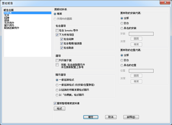

「面板報告」對話方塊
從面板元件、銘牌和端子產生報告萃取資訊。
查找
輸入指令:AEPANELREPORT
選項清單
將顯示以下選項。
註: 選項會因選取的報告名稱而異。
報告名稱
指定要執行的報告。
報告範圍
指定是處理專案、作用中的圖面還是處理選取的物件。如果選取專案,某些報告會提供一個選項,以選取要處理的圖面。
要萃取的安裝碼
根據安裝值,篩選為報告萃取的資訊。
全部
萃取所有元件,而無論安裝值為何。
空白
僅萃取不具有安裝值的元件。
具名的安裝
僅萃取安裝值與在方塊中輸入的值相符的元件。支援萬用字元。
  • 圖面。從作用中的圖面上使用的值清單中選取一個或多個安裝值。
    註: 如果勾選材料表選項「包含 Inventor 零件」,則會停用「圖面」。
  • 專案。從專案中使用的值清單中選取一個或多個安裝值。
要萃取的位置代碼
根據位置值,篩選為報告萃取的資訊。
全部
萃取所有元件,而無論位置值為何。
空白
僅萃取不具有位置值的元件。
具名的位置
僅萃取位置值與在方塊中輸入的值相符的元件。支援萬用字元。
  • 圖面。從作用中的圖面上使用的值清單中選取一個或多個位置值。
  • 專案。從專案中使用的值清單中選取一個或多個位置值。
重新整理專案資料庫
指定使用最新圖面資訊更新專案資料庫。
重新顯示上次執行
顯示上次萃取的報告。
格式
開啟一個對話方塊,您可以在其中選取一種格式 (.set) 檔案。使用格式檔案預先定義要包括的欄位、欄位順序等。
僅限材料表報告
包含選項
包含 Inventor 零件
如果您的專案連結至 Inventor 組合,將啟用此勾選方塊。指定在報告中包括連結的 Inventor 組合中的電子零件。如果連結裝置同時顯示在 AutoCAD Electrical 圖面和 Inventor 組合中,不會在報告中重複出現。
下方所有項目
指定在報告中包含銘牌、電纜、連接器和跳線資訊。使用各個勾選方塊可包括或排除對應項目。
選項
列示端子號
以「端子排 ID:端子號」格式列示各個端子。否則,相同端子排中的端子會合併為帶有數量的單一項目。
完整
指定在報告中包括未在面板配置上找到的所有線路圖元件資訊。
顯示選項
一般結算格式
結合並結算具有相同目錄資訊的元件。子配件項目和多個目錄值會緊跟著主目錄項目報告為明細項。
一般結算格式 (依安裝/位置群組)
結合並結算具有相同目錄、安裝和位置值的元件。子配件項目和多個目錄值會緊跟著主目錄項目報告為明細項。
以結算的市購清單格式顯示
會報告每個目錄值,並將其做為單一明細項進行結算。子配件項目和多個目錄值會報告為單獨的明細項。
以「依標籤」格式顯示
具有指定元件標籤或端子標籤的所有例證都會報告為單一明細項。
僅限元件報告
選項
包含銘牌
指定在報告中包含銘牌資訊。
包含端子
指定在報告中包含跳線資訊。
略過元件
空白的裝置標籤值
指定要排除任何不具有標籤值的面板外形圖。
空白的製造商/目錄值
指定要排除任何未指定目錄的面板外形圖。
僅限元件和端子例外報告
報告條件
面板項目不在線路圖上
列示沒有相關線路圖端子的面板端子。
線路圖項目不在面板上
列示沒有相關面板端子的線路圖端子。
多個例證
列示重複的面板端子。
線路圖和面板之間不相符
列示端子面板和線路圖表現法之間的資料不相符之處。
