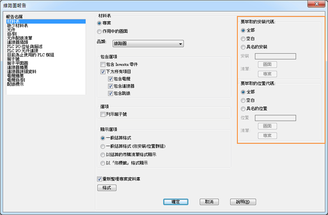

依「安裝」和「位置」值進行篩選
您可以使用安裝和位置篩選來控制萃取的資訊。例如,如果您將位置代碼「客戶」指定給所有客戶提供的元件,您就可以使用該位置代碼篩選任何報告。使用報告對話方塊的「具名的位置」和「具名的安裝」區段,可依特定值篩選報告。
使用逗號分隔多個篩選值。例如,您可以輸入「客戶,現場」,以針對「位置」值為「客戶」或「現場」的元件產生報告。
您也可以使用篩選來依據「安裝」或「位置」值排除元件。例如,若要針對除「位置」值為「客戶」的元件以外的所有元件產生報告,請在「具名的位置」下輸入「~客戶」。波狀符號 (~) 字首會使報告排除位置代碼為「客戶」的元件。
可在安裝和位置篩選中使用以下任何字元:
字元 定義
# (井字號)
與任何單一數字符合。
@ (位於)
與任何單一字母字元相符。
. (句點)
與任何單一非字母字元相符。
* (星號)
與任何字元序列 (包括空白字元) 相符,並可用於搜尋樣式的任何位置:開頭、中間或末尾。
? (問號)
與任何單一字元相符。
~ (波狀符號)
如果它是樣式中的第一個字元,則將與除該樣式以外的任何字元相符。
, (逗號)
分隔兩種樣式。
‘ (反引號)
跳過特殊字元 (逐一讀取下一個字元)。

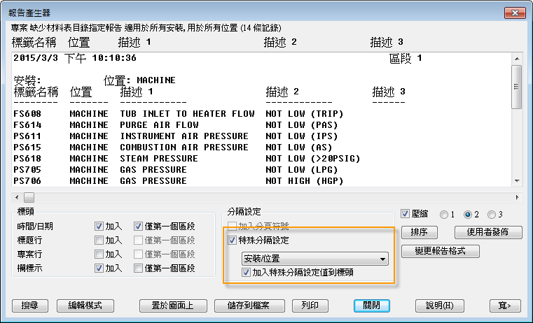

報告格式
每個報告會萃取特定的資訊欄位,並按特定的順序顯示這些欄位。您可以變更要顯示的欄位以及欄位順序。
每個報告的格式可以儲存在格式檔案 (.*.set) 中。格式檔案可以包括:
當您變更報告格式時,格式檔案會自動建立。您也可以使用「報告格式設置」,來建立和編輯格式檔案。 查找

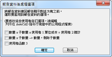

每種報告類型都有一個關聯的 LISP 檔案 (.lsp) 和對話方塊定義檔案 (.dcl),您可自訂這兩種檔案以對報告資料進行後處理。當您執行報告時,資料會顯示在「報告產生器」對話方塊中。如果您按一下「使用者後處理」,在關聯的 .dcl 檔案中定義的對話方塊將顯示出來。該對話方塊中每個選項的實際處理方式在關聯的 .lsp 檔案中進行定義。
範例檔案安裝在以下資料夾中:C:\Program Files\Autodesk\AutoCAD {版本}\Acade\Support\{語言代碼}\Shared\ 資料夾。將您自己的後處理選項加入至這些範例檔案。以下是 BOM.LSP 範例檔案中的一些範例。
資料會傳回「報告產生器」對話方塊,您可以在其中將報告儲存成檔案、以表格插入報告或列印報告。
註: 請參閱〈「報告產生器」對話方塊〉說明主題,以取得使用者後處理檔名清單。

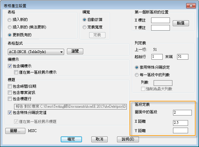

將報告切斷為多個表格
您可能要將報告切斷為多個表格。這些多表格物件被視為一個報告表格,並會在您下次執行相同的報告時進行更新。依需要加入或移除區段。
有兩種方法可將報告切斷為多個表格:
如果將報告的範圍設為「專案」,您可以跨多個圖面切斷一個報告表格。依上述步驟定義切斷後,您便可以定義每個圖面上應放置的表格區段數目。
如果「圖面中的區段」為空白,則報告的所有表格會插入到相同的圖面。如果您針對「圖面中的區段」值輸入一個數字,則在每次達到該表格區段數目時,系統都會提示您建立另一個圖面。您可以在既有圖面或新圖面中插入表格。新圖面將加入至作用中的專案。
