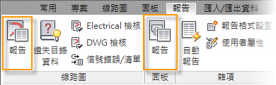

建立報告很容易。您可以選取要建立線路圖報告還是面板報告,
點選報告類型,
選取特定於報告的任何選項,並選取要處理的圖面。隨即會顯示報告。

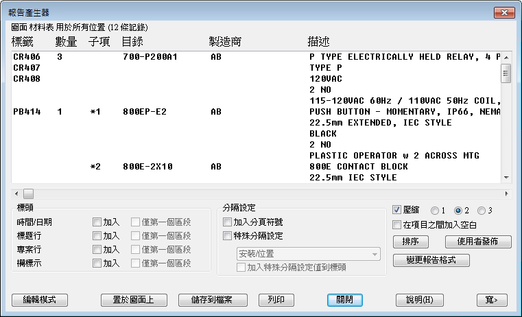

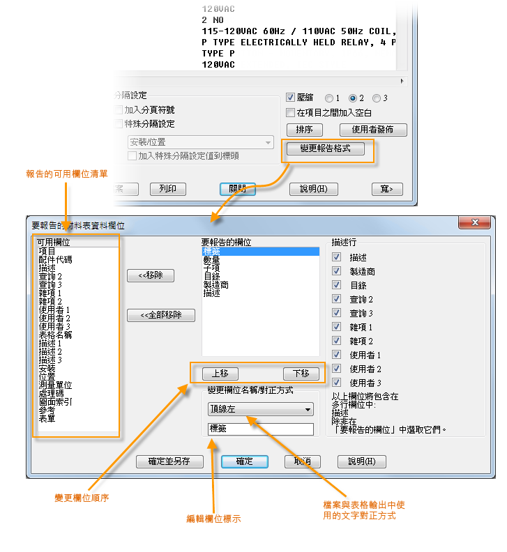

報告欄位
執行報告後,您可以包括和排除欄位、變更欄位順序,以及變更欄位標示。

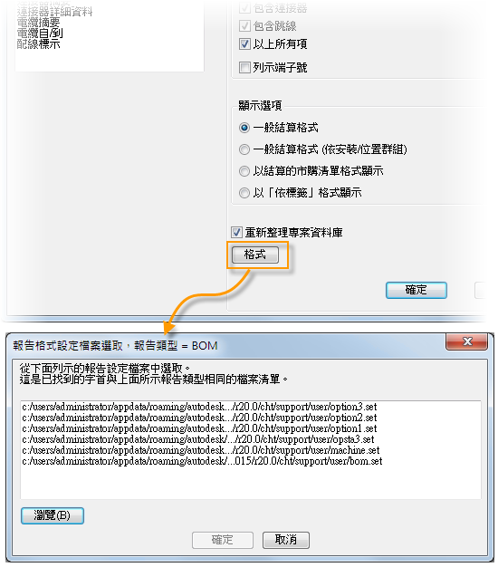

格式檔案

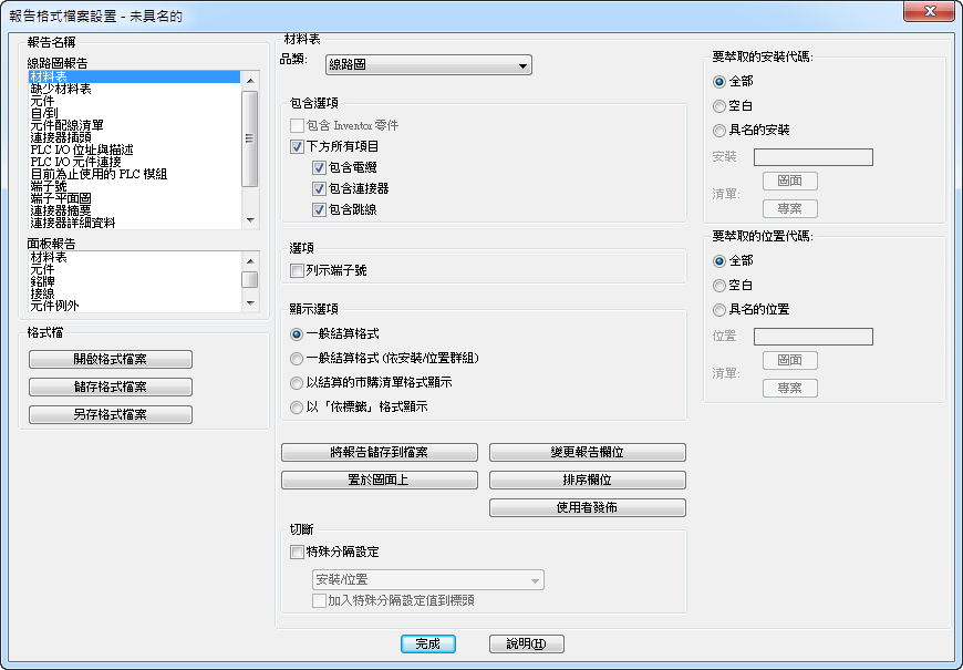

您可以使用格式檔案來預置報告設定。您可以針對一個報告使用無數個格式檔案。這樣,您可以建立任意數量的自訂報告,並隨時輕鬆地執行這些報告。使用「報告格式設置」以建立格式檔案。 查找
使用此對話方塊可預置報告選項、欄位設定、報告表格設定、輸出檔案設定等等。視所選報告類型而定,報告選項可能有所不同。
每個格式檔案會以 .SET 為副檔名進行儲存。若要在執行報告時使用格式檔案,請在報告對話方塊中點選「格式」按鈕,並選取 .SET 檔案。

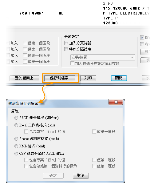

輸出至檔案
執行報告後,可使用「儲存到檔案」選項將報告輸出至檔案。

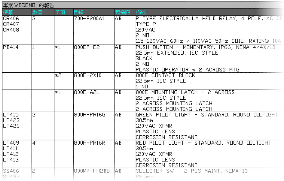

插入為表格
執行報告後,可使用「置於圖面上」選項將報告插入為表格。使用 AutoCAD TABLESTYLE 指令建立表格型式。然後在插入報告表格時選取表格型式,以取得表格的適當外觀。

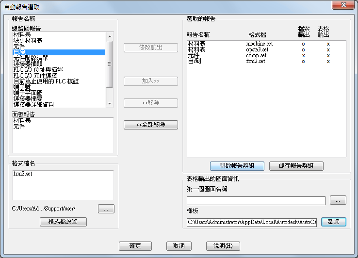

執行一組報告
為報告建立格式檔案後,您可以同時執行一組報告。 查找
使用「自動報告」,選取一組報告並為每個報告選取一個格式檔案。報告不會顯示在螢幕上。每個格式檔案必須將報告輸出至檔案、插入為表格,或同時這項這兩項作業。新圖面將加入至新表格的專案中。
