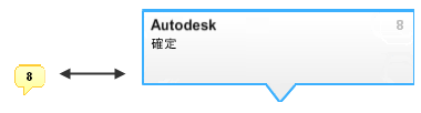

此設定可針對顯示在圖面中的設計摘要標示圈提供隱藏、顯示或展開的方法。您可以按一下放置在圖面中的任何標示圈,以正常或展開的方式來顯示:
註: 張貼可以包含大量的文字,但展開的標示圈只能顯示前 30 個字元。因此,您可能要考慮以這些第一個字元做為標題或摘要句子的型式。

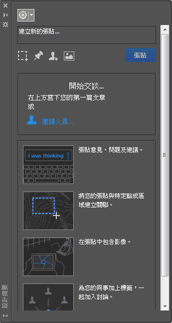

- 建立新張貼
- 您可以在此欄位中鍵入訊息以開始建立新的張貼。
- 將此張貼與圖面中的區域相關聯
- 按一下兩個對角點來定義藍色虛線的矩形與設計摘要標示圈。如果張貼已隱藏或刪除,則該矩形和標示圈也將隱藏或刪除。
- 將此張貼與圖面中的點相關聯
- 按一下要顯示設計摘要標示圈的點位置。
- 此張貼中的標籤
- 您可以指定要包括在設計摘要中的人員。透過 Autodesk 360,您可以將他們加入通知清單,並設定他們的圖面存取層級。
- 貼附影像到此張貼
