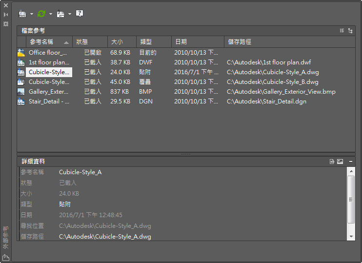

「外部參考」選項板可組織、顯示和管理參考的檔案,例如 DWG 檔 (外部參考)、DWF、DWFx、PDF 或 DGN 參考底圖、點陣式影像、點雲 (RCP 和 RCS 檔),以及座標模型 (NWD 和 NWC 檔案)。
註: 點雲和座標模型不適用於 AutoCAD LT。
僅 DWG、DWF、DWFx、PDF 和點陣式影像檔可以直接從「外部參考」選項板中開啟。
捷徑功能表提供處理檔案的其他選項。

檔案參考
- 「清單」與「樹狀檢視」按鈕
按一下這些按鈕在清單與樹狀檢視之間切換。
- 參考檔案清單
- 在目前圖面中顯示參考清單,包括狀態、大小、建立日期等資訊。
按兩下檔名以進行編輯。按兩下「類型」下的儲存格,以變更路徑類型 (僅限 DWG)。
詳細資料
顯示所選參考的資訊或預覽影像。
- 「詳圖顯示」和「縮圖預覽」按鈕
按一下這些按鈕將詳圖顯示轉換至縮圖預覽。
- 預覽影像
- 展示「檔案參考」下所選檔案的縮圖影像。
- 詳圖顯示
- 提供有關「檔案參考」下所選檔案的資訊。透過按一下右欄,您可以修改部分資訊。
