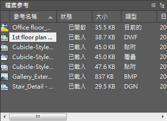

「清單檢視/樹狀檢視」窗格 (「外部參考」選項板)
列示目前圖面內的所有檔案參考。
可以在清單中或在樹狀結構中顯示這些檔案參考。
選項清單
會顯示以下選項。
清單檢視
列示的資訊包括參考名稱、狀態、檔案大小、檔案類型、建立日期及儲存路徑。
參考名稱
參考名稱欄永遠將目前的圖面顯示為第一個項目,然後以其貼附順序列示其他已貼附檔案。
狀態
參考檔案的狀態。
  • 已載入 - 參考的檔案目前已貼附至圖面。
  • 已卸載 - 參考的檔案已從圖面中卸載。當您卸載參考的檔案時,就不會顯示參考的檔案,但是可以使用「重新載入」再次顯示。
  • 找不到 - 參考的檔案不再存在於有效搜尋路徑中。
  • 無法解析 - 無法讀取參考的檔案。
  • 孤立 - 參考的檔案被貼附至其他狀態為「無法解析」、「已卸載」或「找不到」的檔案。
  • 無法參考 - 參考的檔案被刪除工具或清除工具移除,而非分離。
  • 需要重新載入 - 參考檔案在主圖面開啟時已更新/重新儲存。此狀態會在狀態列中以訊息通知同時顯示,表示外部參考檔案已變更。
大小
貼附的檔案參考的大小。
類型
參考檔案的檔案類型。圖檔 (外部參考) 會顯示為貼附或覆疊;點陣式影像會展示其檔案格式;DWF、DWFx、DGN 和 PDF 參考底圖會列示為其各自的檔案類型。
日期
參考檔案的建立日期或最後儲存日期。
儲存路徑
顯示貼附參考檔案時與圖面一起儲存的路徑。

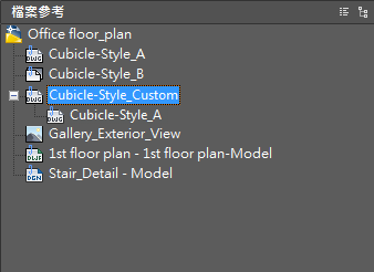

樹狀檢視
樹狀視圖的頂層永遠展示目前圖面。參考檔案顯示在下一層。可以開啟包含自己的巢狀檔案參考的參考檔案,以展示更深層級。在樹狀視圖中進行選取時,一次只能選取一個檔案參考。
