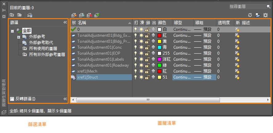

圖層清單
使用圖層清單修改圖層性質。針對選取的圖層或圖層群組,按一下「目前的設定」以變更圖層性質。
註: 圖層清單可以透過篩選和排序,讓您更輕鬆地尋找和選取要變更的圖層。

篩選清單
顯示圖面中的圖層篩選清單。按一下 以展開或收闔篩選清單。當「篩選」清單收闔時,請使用位於「圖層性質管理員」左下角的「圖層篩選」按鈕 () 以顯示篩清單。
有七種預先定義的篩選:

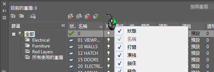

欄標示快顯功能表
欄名稱
依名稱列示所有欄。勾選標記表示該欄會包含在顯示中。按一下欄名稱以顯示或隱藏欄。僅當配置視埠處於作用中時,可以使用視埠凍結、視埠顏色、視埠線型、視埠線粗以及視埠出圖型式。

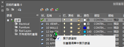

圖層清單快顯功能表
展示篩選樹
顯示「篩選」清單。清除此選項以隱藏清單。如同
在圖層清單中展示篩選
在圖層清單的頂部顯示圖層篩選。清除此選項以使圖層清單中僅顯示圖層。
