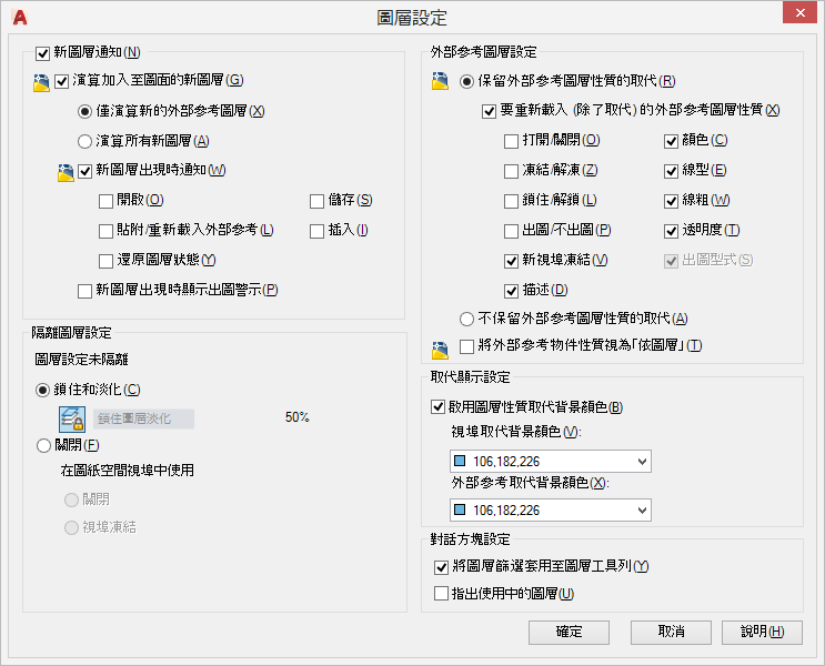

在「圖層性質管理員」中,按一下「圖層設定」按鈕。
控制何時通知新圖層、當部分圖層隔離時的圖層行為、是否將圖層篩選套用至「圖層」工具列,以及「圖層性質管理員」中視埠取代的背景顏色。
會顯示以下選項。
根據 DWG 檔中的 LAYEREVAL 設定,控制新圖層的演算和通知。
檢查已加入圖面的新圖層。(LAYEREVAL=0)
檢查已加入貼附的外部參考之新圖層。(LAYEREVAL=1)
檢查已加入圖面的新圖層,包括加入貼附的外部參考之新圖層。(LAYEREVAL=2)
打開新圖層通知。(LAYERNOTIFY=0)
使用 OPEN 指令時,如果出現新圖層則會顯示新圖層通知。(LAYERNOTIFY=2)
貼附或重新載入外部參考時,如果出現新圖層則會顯示新圖層通知。(LAYERNOTIFY=4)
還原圖層狀態時顯示新圖層通知。(LAYERNOTIFY=8)
使用 SAVE 指令時,如果出現新圖層則會顯示新圖層通知。(LAYERNOTIFY=16)
使用 INSERT 指令時,如果出現新圖層則會顯示新圖層通知。(LAYERNOTIFY=32)
使用 PLOT 指令時,若新圖層存在則顯示新圖層通知。(LAYERNOTIFY=1)
控制尚未隔離之圖層的設定:
選取「鎖住和淡化」做為隔離方式。
將未選取的圖層設定為「關閉」。
將未選取的圖層設定為「關閉」(在圖紙空間中)。
將未選取的圖層設定為「視埠凍結」(在圖紙空間中)。
控制是否在目前圖面中顯示外部參考圖層性質取代。
控制是否顯示外部參考圖層性質取代。不會重新載入外部參考從屬圖層的性質。會保留對外部參考圖層性質進行的變更 (類似於設定 VISRETAIN =1)。
打開外部參考圖層性質的自動重新載入 (VISRETAINMODE 預設設定為 0,表示不會同步參考圖層性質)。
「打開/關閉」外部參考圖層設定會自動重新載入以符合外部參考圖面圖層設定。
「凍結/解凍」外部參考圖層設定會自動重新載入以符合外部參考圖面圖層設定。
「鎖住/解鎖」外部參考圖層設定會自動重新載入以符合外部參考圖面圖層設定。
「出圖/不出圖」外部參考圖層設定會自動重新載入以符合外部參考圖面圖層設定。
「新視埠凍結」外部參考圖層設定會自動重新載入以符合外部參考圖面圖層設定。
「描述」外部參考圖層設定會自動重新載入以符合外部參考圖面圖層設定。
「顏色」外部參考圖層設定會自動重新載入以符合外部參考圖面圖層設定。
「線型」外部參考圖層設定會自動重新載入以符合外部參考圖面圖層設定。
「線粗」外部參考圖層設定會自動重新載入以符合外部參考圖面圖層設定。
「透明度」外部參考圖層設定會自動重新載入以符合外部參考圖面圖層設定。
「出圖型式」外部參考圖層設定會自動重新載入以符合外部參考圖面圖層設定。
控制外部參考從屬圖層的性質以及對目前圖面中外部參考從屬圖層進行的所有變更是否只對目前作業階段有效,並且不會儲存於圖面中。(類似於 VISRETAIN 設定為 0)
控制參考圖層上物件性質的顯示 (XREFOVERRIDE 系統變數)。物件會視為就像其性質設定為「依圖層」,而且每個外部參考圖層都可以具有自己的一組圖層取代。
控制視埠和外部參考取代的背景顏色亮顯。
顯示顏色清單和「選取顏色」對話方塊,您可以在其中選取視埠取代的背景顏色。
顯示顏色清單和「選取顏色」對話方塊,您可以在其中選取外部參考取代的背景顏色。
透過套用目前的圖層篩選,控制圖層工具列上的圖層清單和功能區中「圖層」面板上的圖層清單中圖層的顯示。
在清單檢視中顯示圖示,指出圖層是否處於使用中。在包含許多圖層的圖面中,清除此選項可以提昇效能。
