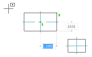

使用矩形中心點做為起點,並指定角點,來建立矩形。
查找
您可以選取方便的起點 (角點、底邊中點、高度中點或矩形的中心),並透過在展示矩形標註的工具提示中輸入距離值來指定高度和底邊。您還可以變更角點的造型,並控制中心線是否使用矩形繪製。

指定中心點
指定矩形中心點做為起點。
指定其他點
指定矩形角點。
