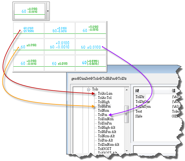

「公差」下拉清單中的公差縮圖對應「系統編輯器」中「Acad/M」>「DimSet」>「公差」下的前八個項目。這些項目的名稱以「Tol」(例如 TolHigh) 開頭。剩餘項目是指公差的對照單位表現法,且其名稱以「-Alt」結束。例如,TolHigh-Alt 是 TolHigh 的對照單位表現法。
對映公差表現法的系統編輯器項目
「Acad/M」「DimSet」「Tols」下的項目 (由上而下) 對應於清單中的公差表現法 (從左至右)。

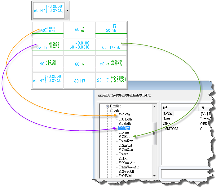

與公差類似,「配合表現法」對話方塊中的 12 個表現法對應於「系統編輯器」中的「Acad/M」>「DimSet」>「Tols」下的前 11 個項目。這些項目的名稱以「Fit」(例如 FitNrm) 開頭。剩餘項目是指配合的對照單位表現法,且其名稱以「-Alt」結束。例如,FitNrm -Alt 是 FitNrm 的對照單位表現法。
對映配合表現法的系統編輯器項目
「Acad/M」「DimSet」「配合」下的項目 (由上而下) 對應於「配合表現法」清單中的公差表現法 (從左至右)。

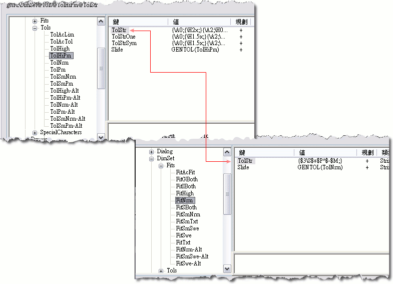

「Fits」與「Tols」下項目的鍵
「Fits」與「Tols」下項目的鍵是相同的,無論項目是用於配合還是公差。
「Fits」與「Tols」下項目的鍵
