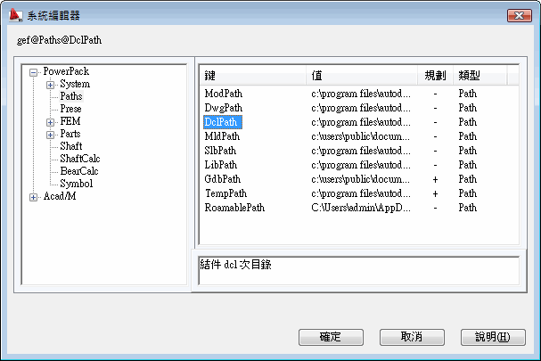

「系統編輯器」對話方塊 (AutoCAD Mechanical)
使用此對話方塊可以對儲存在 Windows 登錄中的設定進行編輯。在大部分情況下,其他對話方塊可以顯示這些設定。終端使用者無法對這些設定進行操控。僅進階使用者可以使用此對話方塊。
「展示/隱藏」對話方塊
註: 系統編輯器不驗證任何變更。某些變更將停用您的系統。我們建議您在變更規劃變數的原始值以及 Windows 登錄之前對其進行備份。
導覽區域 (對話方塊的左側)
顯示樹狀結構清單中的規劃變數的品類。所顯示的品類取決於系統編輯器的開啟位置。如果您透過按一下「選項」對話方塊的「AM:環境設定」頁籤中的「系統」按鈕開啟該對話方塊,將展示所有品類。如果您從「配合表現法」對話方塊或「公差方式」對話方塊開啟該對話方塊,則僅顯示相關品類。
變數區域 (對話方塊的右上方)
顯示屬於在導覽區域中選取之品類的鍵 (規劃變數)。按兩下變數可變更其值。
描述區域 (對話方塊的右下方)
描述變數區域中選取的鍵所控制的內容。
