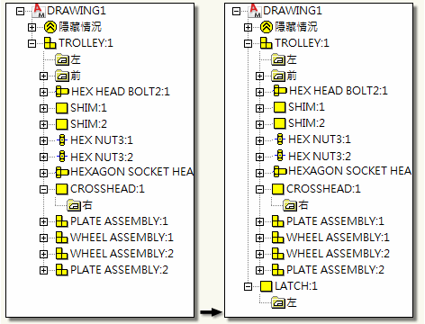

當您在瀏覽器中按一下右鍵建立新元件時,無需選取既有元件節點,新元件節點即會加入至瀏覽器樹的最上層。

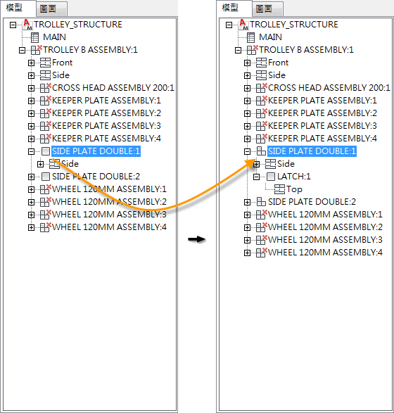

在下列範例中,零件 LATCH 直接套疊在根節點之下。
當您在元件節點上或在此元件節點下的任一資料夾上按一下右鍵,並使用關聯式功能表建立新元件時,新元件會套疊在選取的元件之下。
在下列範例中,已在元件節點 SIDE PLATE DOUBLE 上按了一下右鍵,並使用關聯式功能表建立新零件 LATCH。結果便是,LATCH 將套疊在 SIDE PLATE DOUBLE 之下,而 SIDE PLATE DOUBLE 晉級為組合。
