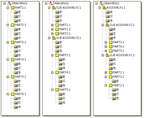

例如,Mechanical 瀏覽器展示元件的架構組織,可讓您快速識別組合的結構,就像使用製造用 3D CAD 工具一樣 (例如 Autodesk Inventor)。您也可以在 Mechanical 瀏覽器上使用右鍵功能表進行元件相關作業。同樣,您也可以使用選取模式按一下模型空間中的物件,並選取零件和組合而不是直線、弧和圓。
在 2D 環境中將幾何圖形組織為元件需要特殊的要求,而 Mechanical 結構可以滿足這些要求。
例如,在 2D 環境中,零件或組合通常藉由一個或多個視圖來表示。為支援此要求,Mechanical 結構提供了一個將幾何圖形群組為元件視圖的機構 (不同於直接為元件群組幾何圖形)。在 Mechanical 瀏覽器樹中,元件視圖直接貼附至元件節點。每個元件包含一個或多個元件視圖。
在 Mechanical 瀏覽器中,零件是僅由元件視圖組成的元件。組合是包含其他元件的元件。

使用 Mechanical 結構最大的優點是重複使用。正如使用圖塊一樣,定義元件 (零件或次組合) 後,您便可以依需要多次插入該元件。材料表動態更新。
使用結構目錄,您可以探究其他圖面中的元件,並將其快速插入至您的圖面中。您可以將其做為複本或外部參考插入。既有圖面中的元件可以立即成為可重複使用的元件。
如果您將元件做為外部參考插入,則該元件為關聯式。在一個圖面中修改該元件時,所做的變更將反映在使用該元件的所有圖面中。
