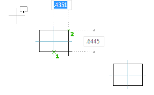

AMRECTBY (指令)
使用底邊中點做為起點,並指定角點,來建立矩形。
查找
您可以選取方便的起點 (角點、底邊中點、高度中點或矩形的中心),並透過在展示矩形標註的工具提示中輸入距離值來指定高度和底邊。您還可以變更角點的造型,並控制中心線是否使用矩形繪製。
提示清單
系統會顯示下列提示。
指定基準中點
指定矩形水平側的中點。
指定另一角點
指定矩形的一個角點,其位於您先前所指定中點的對邊。
