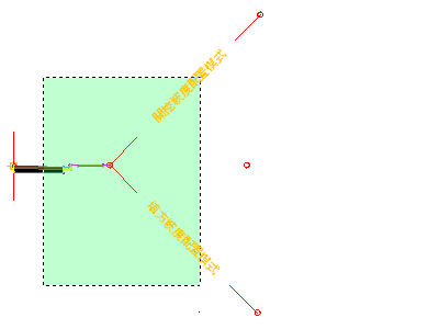

  4. 當指令行上顯示「指定組合基準線位置」提示時,按一下縱斷面視圖下的矩形。
    視埠會縮放至組合基準線,類似於下圖:

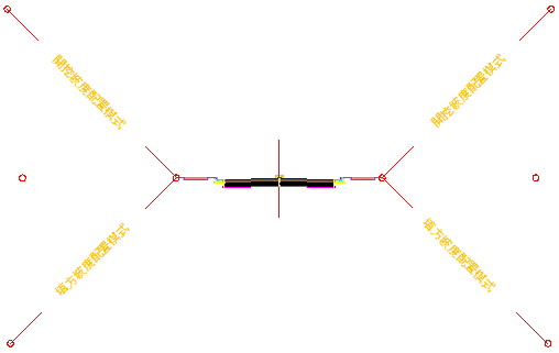

將次組合鏡射至基準線的左側
  1. 在圖面中,選取您所加入的四個次組合。
  2. 按一下右鍵。按一下「鏡射」
  3. 按一下組合基準線上的標識點。
    次組合會顯示在組合標識的左側。「鏡射」指令會建立所選次組合的鏡射影像。將保留除「側」參數之外的所有次組合參數。
