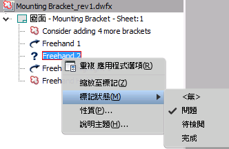

    標記瀏覽器將在樹狀檢視中顯示標記集。審閱標記後,您即可變更它們的狀態並加入與標記一同儲存的註釋。在標記瀏覽器中,您可以於標記上按一下右鍵以變更標記狀態並顯示「標記性質」對話方塊。
    • 檢視或變更標記狀態:在標記節點上按一下右鍵,然後按一下「標記狀態」子功能表上的狀態。新標記的預設狀態是 < 無 >。您可以將標記的狀態變更為「有問題」、「待審閱」或「已關閉」。
    • 顯示「標記」瀏覽器及加入註記:在標記節點上按一下右鍵,然後從關聯式功能表中選取「性質」,以顯示「標記性質」對話方塊。在「標記註記」區域加入註記。

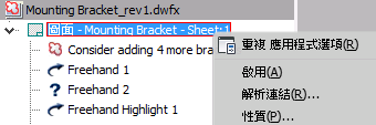

    • 在 IDW 檔案中尋找所有圖紙:在瀏覽器中的圖檔上按一下右鍵,然後選取「解析連結」。
    • 儲存標記變更:在 DWF 根節點上按一下右鍵,然後按一下「儲存標記歷程變更」。
    • 重新發佈 DWF 標記檔案:在 DWF 根節點上按一下右鍵,然後按一下「重新發佈標記圖紙」或「重新發佈所有圖紙」。
