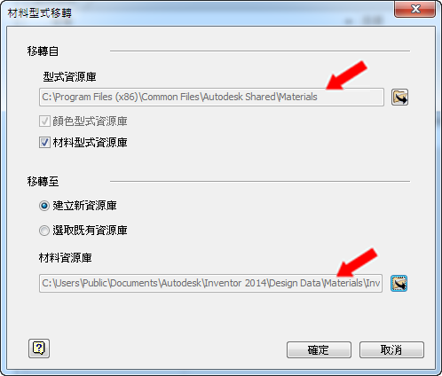

步驟 1:將 Colors.xml 和 Materials.xml 型式移轉至新的自訂材料或外觀資源庫。注意事項:不必使用獨立的資源庫,但是這樣做可便於進行管理。
- 啟用一個新的零件。
- 在 QAT 中,按一下「材料瀏覽器」
- 在瀏覽器工具列中,按一下「管理」>「「移轉 Inventor 型式」。
- 在「移轉型式」對話方塊中,指定「移轉自」位置 (2012 或更早版 Materials.xml 與 Colors.xml 檔案位於此處)。依預設,在 Windows 7 中,此路徑為 C:\Users\Public\Documents\Autodesk\Inventor 2012\Design Data。
- 按一下「建立新資源庫」。
- 指定「移轉至」位置 (通常與 InventorMaterialsLibrary.adsk 檔位於相同位置)。依預設,路徑為 C:\Users\Public\Documents\Autodesk\Inventor 2014\Design Data\Materials。
- 按一下「確定」。將建立資源庫並將其移植到「材料瀏覽器」/「外觀瀏覽器」的資源庫區段中。
- 將「文件」區段或其他資源庫中的自訂外觀或材料拖放到自訂資源庫中。
- 關閉瀏覽器。

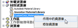

步驟 2:將自訂資源庫加入至作用中的適當專案檔案。
- 選取要加入資源庫的專案。
- 在「材料資源庫」節點上按一下右鍵,然後按一下「加入資源庫」。
- 導覽至並選取要加入至專案的自訂資源庫。按一下「確定」。
- 若要將加入的資源庫設為作用中的資源庫 (第一個被搜尋或參考的資源庫),請在資源庫節點上按一下右鍵,然後按一下「作用中的資源庫」。

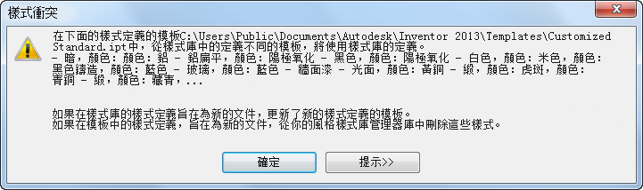

文件樣板
對於不使用型式資源庫,而偏好在文件樣板中保留型式並根據每個樣板管理型式的客戶,強烈建議您將以樣板為基礎的型式移轉至自訂資源庫,以保留自訂外觀。建議您不要將外觀保留在文件中。
以下訊息與從樣板到型式的移動相關聯,已有多個版本中含有此訊息。
