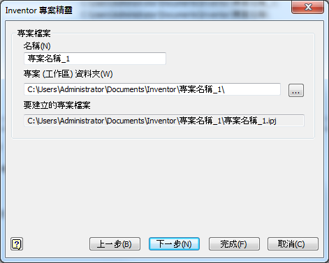

建立資產管理專案檔案
以下步驟引導您建立資產管理專案檔案。
- 啟動 Inventor。
- 在「歡迎使用」對話方塊中,按一下「專案」。或者,在 Inventor 中,按一下「開始」>「啟動」>「專案」。

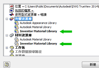

- 在「專案編輯器」的上方區段中,建立一個新專案以用於進行資產管理。您只需定義專案名稱並將專案指向材料資源庫所在的資料夾。

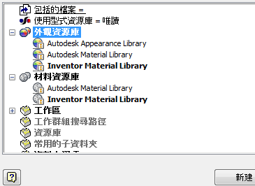

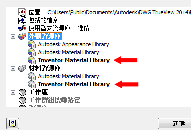

- 在專案檔案編輯器中的「外觀資源庫」中,在「Inventor Material Library」節點上按一下右鍵,然後選取「移除資源庫」。在「材料資源庫」中重複此步驟。儲存變更。
- 您必須結束並重新啟動 Inventor。重新啟動 Inventor 後,專案應類似於下圖:
- 編輯專案檔案。

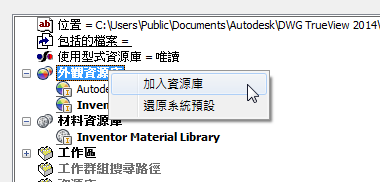

- 在「外觀資源庫」/「材料資源庫」節點上按一下右鍵,然後按一下「加入資源庫」。
- 導覽至並選取 My_InventorMaterialLibrary.adsklib。
- 在資源庫節點上按一下右鍵,然後按一下「作用中的資源庫」。
註: 加入自訂資源庫之後,您可以移除所有其他資源庫 (如果您不想依預設提供這些資源庫)。您永遠可以在工作階段中導覽至這些資源庫,它們只是不會自動提供。
- 儲存專案變更。

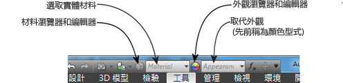

- 在 QAT 中,按一下「材料瀏覽器」:

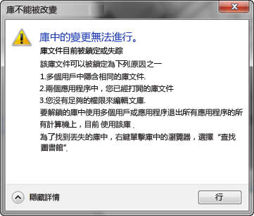

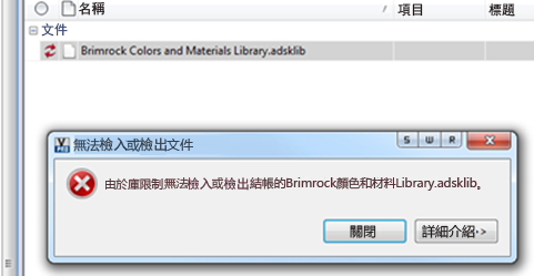

- Vault 有一個已知問題:當您出庫使用正在其他人的文件中使用的資源庫時,系統會顯示以下錯誤訊息:
- 如果您在其他使用者仍在使用 Inventor 時編輯材料資源庫,系統會顯示以下錯誤訊息:

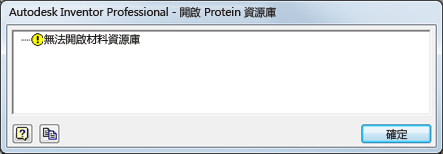

- 在「材料瀏覽器」或「外觀瀏覽器」中,如果您在相同的階段作業中開啟某資源庫及其複本,系統會顯示此錯誤訊息:
