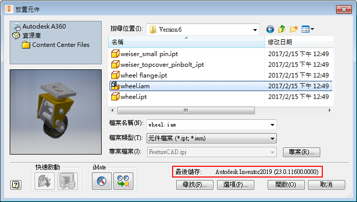

- 瀏覽並選取要開啟的未來版本的組合檔 (.iam)。
- (可選) 按一下「選項」以開啟「檔案選項」對話方塊,並指定設計視圖表現法和位置表現法。按一下「確定」。
- 在「放置元件」對話方塊中,按一下「開啟」。會建立實體和曲面本體。

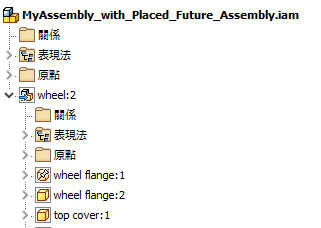

- 瀏覽器會顯示參考的未來檔案。元件節點不同於 Inventor 原生元件。
- 您可以從瀏覽器節點的右鍵功能表選項「編輯表現法」,變更置入的未來檔案的表現法。
- 您可以使用瀏覽器節點的關聯式功能表選項「元件」
「全部取代」,以不同的元件取代置入的未來檔案。不支援使用未來檔案取代元件。

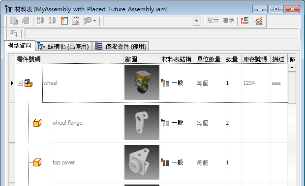

- 材料表顯示組合中的參考元件。

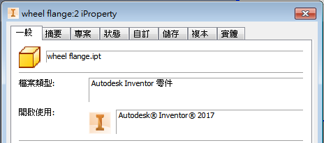

- 會提供未來零件的 iProperty。
