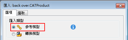

匯入協力廠商檔案做為 AnyCAD 參考模型:(在 Inventor LT 中不可用)
您可以匯入以下檔案做為 AnyCAD 參考模型:Alias、CATIA、DWG、PTC Wildfire、SolidWorks、NX、STEP、Solid Edge、Fusion 360*** 和 Pro-E/Creo。
註: ***可以預覽 AnyCAD for Fusion 360。此預覽可讓您在 Inventor 中以僅限測試的形式體驗新功能,直到這些功能完全發行。
如果設計不斷變更,請將設計匯入為參考模型,來加以控制並提高效能。「參考模型」選項會保持與所選檔案連結,可讓您進行監控並在模型變更時更新 Inventor。如果匯入後對相關產品中的檔案進行變更,則 Inventor 檔案會反映這些變更,下游參考也會進行更新。

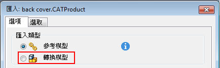

匯入為 AnyCAD 轉換模型
您可以匯入以下檔案做為 AnyCAD 轉換模型:CATIA、SolidWorks、Solid Edge、Pro-E/Creo、NX、JT、Alias、Rhino、IGES、Parasolid、STEP、Fusion 360 和 SAT。
「轉換模型」選項會建立新 Inventor 檔案,這些檔案未連結至原始模型。如果您打算修改模型以用於新設計,請使用此選項。
「轉換模型」作業與原始檔案不具有關聯性。因此,執行匯入作業後,對原始檔案的變更不會影響已匯入的零件或組合。同樣,對已匯入的零件或組合的變更也不會影響原始檔案。
匯入組合時,Inventor 會嘗試保留原始檔案的組合與次組合結構。
匯入程序可在 Inventor 中建立代表來源檔案中幾何圖形和拓樸的基準特徵。您可以使用 Inventor 指令調整基準特徵並將新特徵加入至 Inventor 特徵樹。您無法修改基準特徵的原始定義。

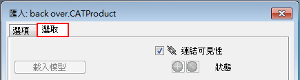

選擇性地匯入至零件檔和組合檔 (僅限 CATIA、SolidWorks、Pro-E/Creo、NX、Alias、STEP、IGES、Fusion 3D 和 Rhino)
如果您不需要匯入整個模型,可以指定要包括哪些本體 (至零件檔) 或零件 (至組合檔)。僅匯入需要的元件,以提高效能。
