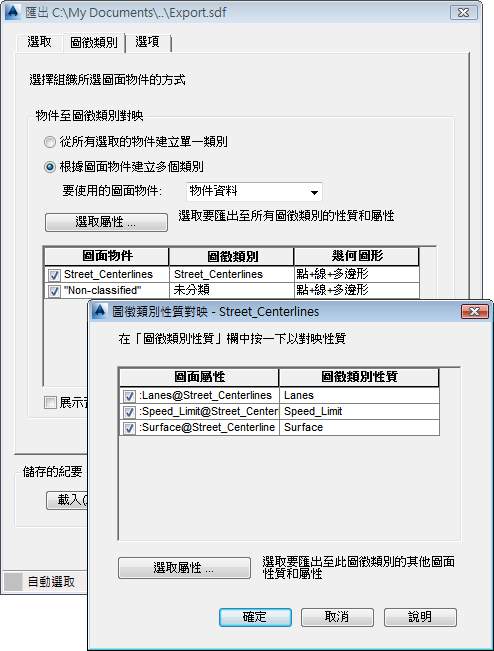

  4. 「匯出」對話方塊中的「選取」頁籤上,確保選取了「全選」
  5. 按一下「圖徵類別」頁籤,並執行以下作業:
    • 按一下「根據圖面物件建立多個類別」
    • 「要使用的圖面物件」選取「物件資料」
    • 「圖面物件」下,清除「未分類」勾選方塊。
    • 「圖徵類別」下,按一下「Street_Centerlines」。
    • 按一下顯示在欄位中的瀏覽按鈕。
    Street_Centerlines 的物件資料有三個屬性:Lanes、Speed_Limit 和 Surface。
  6. 「圖徵類別性質對映」對話方塊中,執行以下作業:
    • 按一下「選取屬性」
    • 展開「物件資料」項目以查看將成為新圖徵類別性質的屬性。
    • 按兩次「確定」以返回至「匯出」對話方塊。
  7. 按一下「確定」以將圖面物件匯出為 SDF 檔案。
