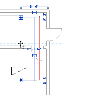

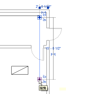

拖曳控制項以移動或延伸電管段至新端點,或與另一個電管連接。
將電管段拖曳至新位置。
